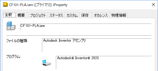

現在使用しているバージョンより 1 年新しいアセンブリ ファイルを参照します。
現在使用しているバージョンより 1 年新しいファイル内で参照するには、最新の更新プログラムをインストールする必要があります。更新プログラムは、Autodesk デスクトップ アプリまたは https://manage.autodesk.com からダウンロードできます。サポートされなくなった旧バージョンの Inventor の更新プログラムは、今後は提供されません。

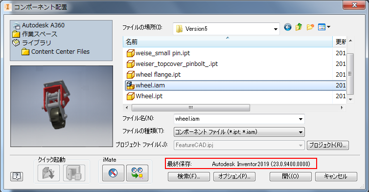

このワークフローでは、新しいバージョンのアセンブリ ファイルへの参照を作成します。
新しいバージョンのアセンブリ ファイルへの参照を作成するには、[開く]コマンドまたは[配置]コマンドを使用します。
[開く] を選択します。
[コンポーネント]パネル
[配置]の順にクリックします。開く新しいアセンブリ ファイル(.iam)を参照して選択します。
または、[オプション]をクリックして[ファイル オプション]ダイアログ ボックスを開き、デザイン ビュー リプレゼンテーションとポジション リプレゼンテーションを指定します。[OK]をクリックします。
[コンポーネント配置]ダイアログ ボックスで、[開く]をクリックします。ソリッド ボディおよびサーフェス ボディが作成されます。
必要に応じて複数のインスタンスを配置できます。

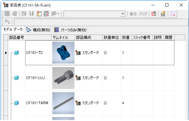

部品表には、アセンブリ内で参照されたコンポーネントが表示されます。
新しいパーツの iProperty を使用できます。

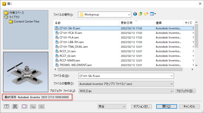

このワークフローでは、新しいバージョンのアセンブリ ファイルへの参照をパーツ ファイル内に作成します。
パーツ ファイル: リボンで、[管理]タブ
[挿入]パネル
[派生]
の順にクリックします。
[ファイルを開く]ダイアログ ボックスで、[開く]をクリックします。ソリッド ボディおよびサーフェス ボディが作成されます。
ブラウザに、参照された新しいファイルが表示されます。
派生アセンブリ フィーチャは編集が可能です。
