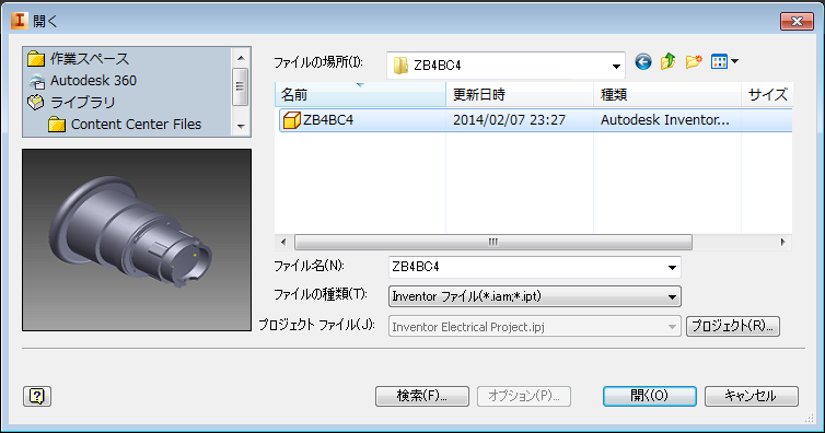

  1. ケーブル & ハーネス アセンブリを開きます。
  2. [環境]タブ [開始]パネル [ケーブル & ハーネス] の順にクリックします。

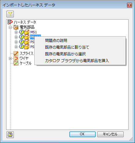

  3. [ケーブル & ハーネス]タブ [管理]パネル [ハーネス データをインポート] の順にクリックします。
  4. AutoCAD Electrical からエクスポートした XML ファイルを参照します。
  5. [インポートしたハーネス データ]ダイアログ ボックスで、[電気部品]を展開し、電気部品を選択します。
  6. 右クリックして、[カタログ ブラウザから電気部品を挿入]を選択します。

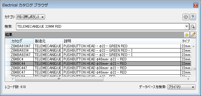

    パーツにカタログが割り当てられている場合は、[Electrical カタログ ブラウザ]でカタログ値が事前に選択されています。
  7. [結果]ペインでカタログ値をクリックすると、小さいパレットが表示されます。カタログ値に関連付けられているパーツがある場合は、パレットに表示されます。
  8. 次のいずれかを実行します。
    • 小さいパレットでパーツを選択します。
    • 目的のパーツがパレットにない場合は、ディスクを参照してパーツを検索します。
    注: [結果]ペインで行をダブルクリックすると、既定のパーツ、またはカタログ値に関連付けられているパーツのみを挿入することができます。

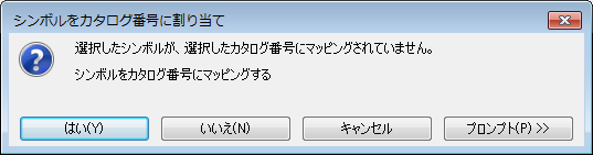

  9. パーツがカタログ値に関連付けられていない場合は、記号をマッピングするかどうかを選択します。

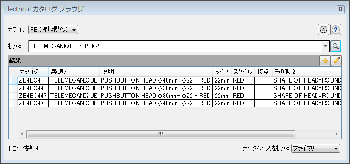

  2. 挿入するパーツのタイプのカテゴリを選択します。
  3. 検索条件を入力し、 をクリックします。
  4. [Electrical カタログ ブラウザ]で、カタログ値をクリックします。小さいパレットが表示されます。カタログ値に関連付けられているパーツがある場合は、パレットに表示されます。
  5. 次のいずれかを実行します。
  6. パーツがカタログ値に関連付けられていない場合は、記号をマッピングするかどうかを選択します。

  10. [インポートしたハーネス データ]ダイアログ ボックスで、電気部品を選択します。
  11. 右クリックして、[既存の電気部品に割り当て]を選択します。
  12. 前に挿入したパーツを選択します。
