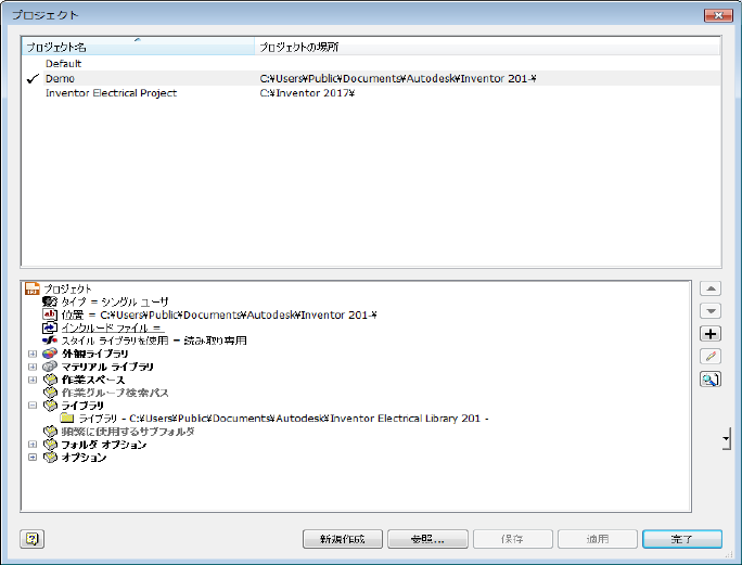

Inventor 用 Electrical カタログ ブラウザを使用すると、データベースからカタログ値を選択して 3D パーツを挿入することができます。このユーティリティは、カタログ ブラウザのインタフェース、AutoCAD Electrical のデータベースへのリンク、3D 電気部品のサンプル セットで構成されます。サンプル パーツの既定の場所は、C:\Users\Public\Documents\Autodesk\Inventor Electrical Library [リリース]です。このライブラリ パスをプロジェクト ライブラリに追加するか、[Electrical カタログ ブラウザ]とともにインストールされた Inventor Electrical プロジェクトを使用します。
