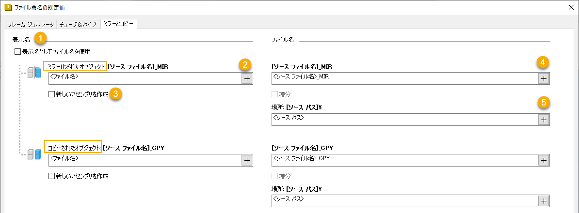

[ミラー]と[コピー]でファイルとフォルダを作成する方法を指定します。
  1. ブラウザ ノードの名前にファイル名を使用するには: [表示名としてファイル名を使用] を選択します。ブラウザ ノードの名前をカスタマイズするには、このチェックボックスをオフにします。
  2. 命名スキームを設定するには: プラス記号 をクリックして選択します。名前をさらにカスタマイズするには、プラス記号をもう一度クリックします。
  3. ミラー化またはコピーされた項目が含まれている新しいアセンブリ ファイルを作成するには: [新しいアセンブリを作成]チェックボックスを選択します。
  4. ファイル名を指定するには: プラス記号 をクリックして選択します。名前をさらにカスタマイズするには、プラス記号をもう一度クリックします。追加のフォルダを作成するには、プラス記号をもう一度クリックします。
    番号が増分する連番付きファイル名を付けるには、 [増分] を選択します。以前に手動で変更した名前は、上書きされます。
    注: ファイル名に接頭辞/接尾辞がない場合にのみ有効になります。
  5. フォルダ パスを指定するには: プラス記号 をクリックして選択します。パスをさらにカスタマイズするには、プラス記号をもう一度クリックします。
