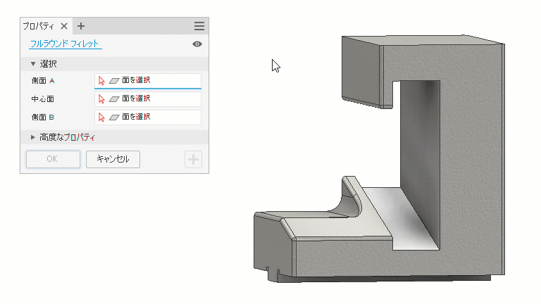

選択した面または面のセットに接するフィレット フィーチャを追加します。
  1. [3D モデル]タブ [修正]パネル [フィレット] [フルラウンド フィレット]をクリックします。
  2. キャンバスで、1 番目の側面にする面または面セットを選択します。
    注: 面セットごとに複数の面を選択するには、[選択の自動切り替え]チェック ボックスをオフにします。特定の複数選択を終了するには、次の面選択セットをクリックするか、キャンバス スペースを右クリックして[続行]をクリックします。
  3. キャンバスで、中心面または面セットを選択します。
  4. キャンバスで、2 番目の側面にする面または面セットを選択します。
    注: 選択した面のハイライト色が、関連するセレクタ コマンドの色見本と合っています。
  5. 必要に応じて、[高度な設定]を指定します。
    • [正接面を含む] :オンにすると、接線、隣接面でフィレットが自動的に継続します。選択した面の間のみにフィレットを作成する場合は、チェック ボックスをオフにします。このオプションによって選択セットに面が追加されたり、面が削除されることはありません。
    • [すべてのフィーチャを保持] :オンにすると、フィレットと交差するすべてのフィーチャをチェックします。フィレット操作中に交差が計算されます。オフにすると、フィレット操作に含まれるエッジだけが計算されます。
    • [選択の自動切り替え] :最初の面を選択すると、2 番目の面セレクタがアクティブになり、1 つの面を選択する手順が最小限に抑えられます。
  6. [OK] をクリックして終了し、プロパティ パネルを閉じます。 [適用] をクリックして、フィレットと丸めの適用を続行します。
