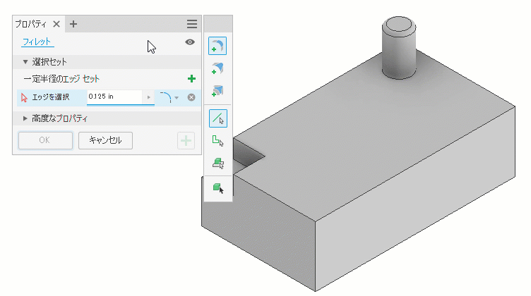

フィレット
フィレットは、パーツの内側や外側のコーナーまたはフィーチャに丸み(キャップ)を付ける配置フィーチャです。
選択したエッジに基づくエッジ フィレット、隣接する 2 つの面または面セット間の面フィレット、またはフルラウンド フィレット(隣接する 3 つの面または面セットに接する徐変フィレット)を作成することができます。
2D スケッチ フィレットとフィレット配置フィーチャの外観は同じですが、フィレット フィーチャを使用する場合、さまざまな利点があります。
フィレットは他のフィーチャを受ける場合があるため、モデリング工程の最後に追加します。たとえば、次のいずれかを入力します。
