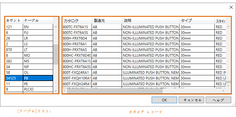

[カタログのグローバル検索]ダイアログ ボックス
カタログ ブラウザでのカタログ検索に基づいて、カタログ値の検索結果を表示します。
テーブル リスト
テーブルのリスト、およびカタログ値が含まれるテーブルのレコード数を表示します。検索値と一致する、テーブル内のレコードを表示するには、そのテーブルを選択します。
カタログ レコード
検索値と一致する、選択したテーブル内のカタログ レコードを表示します。その列の値に基づいてレコードを並べ替えるには、列見出しをクリックします。注: [アセンブリ リスト]の値で定義したサブアセンブリ項目は、検索結果に含まれます。グローバル検索結果は、[カタログ]、[製造元]、および[アセンブリコード]の列レコードに基づいています。
[OK]
選択したカタログ値をカタログ ブラウザ上のコンポーネントに割り当てます。
