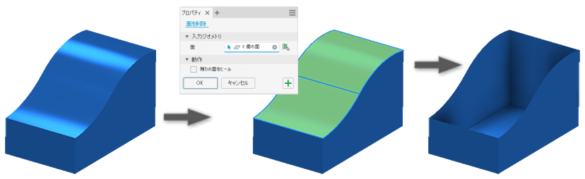

パーツ面を削除する
  1. [3D モデル]タブ [修正]パネル [面を削除] の順にクリックします。
  2. コマンドの起動時に[面]セレクタがアクティブになります。
    • 削除する 1 つまたは複数の面を選択します。面を事前選択して、コマンドをアクティブにすることができます。
    • をクリックし、グラフィックス ウィンドウで、削除する個々の面、ソリッド、または空間を選択します。
      ヒント: 交差選択ウィンドウをクリックしてドラッグすると、複数選択操作を実行できます。
  3. (任意)個々の面を削除するときに[残りの面をヒール]を選択して、隣接する面を交わるまで延長して、ギャップをヒールします。
    注: [残されたフェースを復元] は、次回フェースを削除するときのために記憶されます。
  4. [OK]をクリックしてタスクを完了するか、コマンドの使用を続行する場合は [適用]をクリックします。
