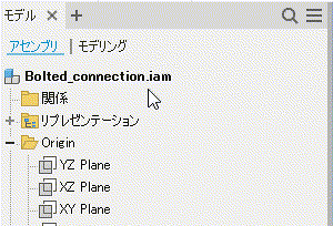

概要
ブラウザのツール
  1. パネル: パネルはそれぞれ、タブをドラッグして、既存のパネル内で移動したり、既存のパネルに対して追加または削除できます。また、横または縦に並べてドッキングしたり、ドッキングを解除して個別にフローティングしたりできるほか、Inventor の外側にドッキングすることもできます。
  2. 閉じるアイコン パネルを閉じます。
  3. 追加アイコン 非表示のパネルのリストに新しいパネルを追加します。
  4. 検索アイコン 検索とフィルタを切り替えます。
  5. 設定アイコン 表示設定にアクセスします。
  6. クイック検索フィールド ブラウザ階層全体を解析します。
  7. 閉じるアイコン 既存の検索をキャンセルしたり、アクティブな検索がない場合に閉じます。
  8. アクティブなブラウザを表示: 1 回のクリックで、モデル間、およびその他の環境のブラウザとの間で切り替えます。

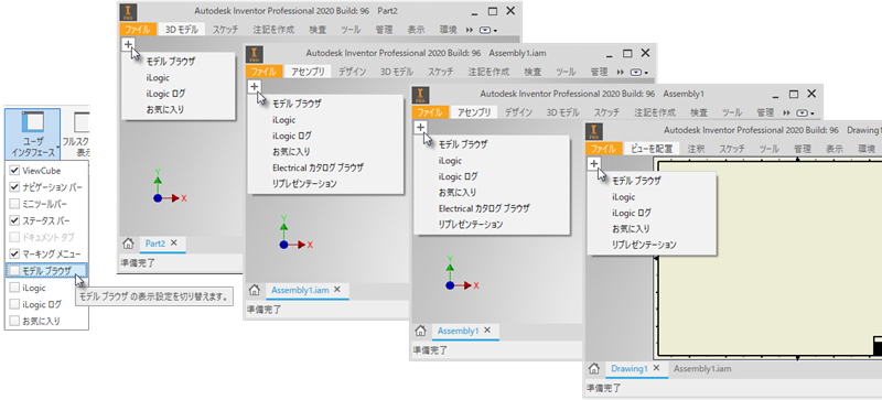

アクセス
ドキュメント タイプに関係なく、モデル ブラウザが表示されていない場合はグラフィックス表示の左上にこのアイコン が表示されます。アイコンをクリックすると、アクティブなドキュメントに使用可能なブラウザ パネルが表示されます。
[表示]タブ [ウィンドウ]パネル [切り替え]ドロップダウン リストに移動し、モデル ブラウザの表示を変更することもできます。
注: 表示されているパネルがないときにパネルを開く、または開き直すには、プラス記号をクリックしてから選択します。
