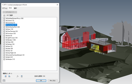

    2. [クラス] タブ
      [クラス]タブでは、IFC 分類を使用して、インポートに含めるものと含めないものを管理することができます。
      [モデルをロード] をクリックすると、キャンバス(グラフィックス領域)にモデル プレビューが表示されます。インポートする IFC クラスのアルファベット順のリストが表示されます。
      既定ではすべてのクラスが選択されています。クラスを選択解除すると、そのクラスに含まれるすべての要素がインポートから除外されます。クラスを選択解除すると、要素数が更新されます。
      ヒント: 不要なクラスの要素をすべて削除するには、このオプションを使用します。

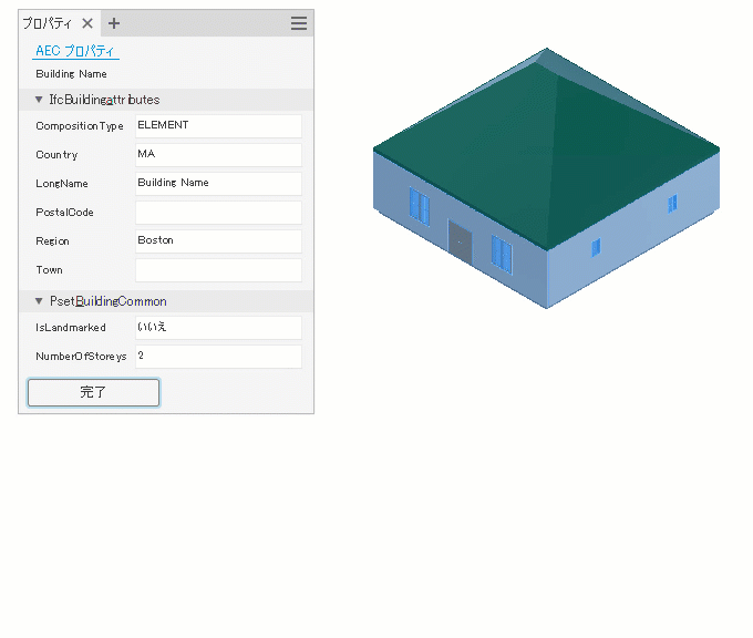

AEC プロパティ
これらは、 [パラメータとして] オプションを選択した場合に、AEC プロパティとしてインポートされる IFC プロパティです。プロパティには次の条件が適用されます。
AEC プロパティにアクセスするには、次の操作を実行します。
  1. [アセンブリ]で、 [検査] タブに移動し、 [プロパティ] パネルで [AEC プロパティ] を選択します。
  2. モデル ブラウザで、インポートされたモデル ノードを展開して、プロパティを参照する要素を見つけるか、ブラウザ検索を使用します。
  3. ブラウザ ノードを右クリックし、コンテキスト メニューの下端にある [AEC プロパティ] をクリックします。
  4. あるいは、選択オプションを[パーツ優先を選択]に設定し、キャンバスでパーツを選択します。
