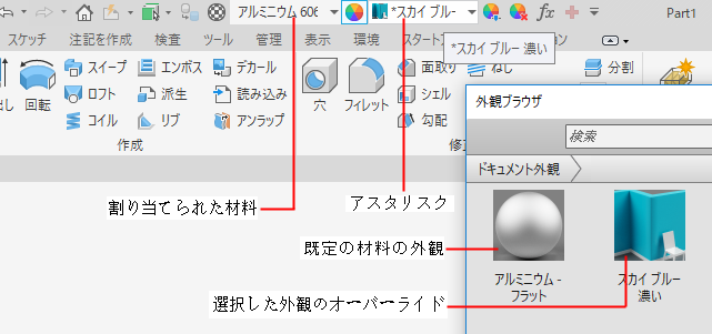

クイック アクセス ツールバーまたは外観ブラウザを使用して、選択した 1 つまたは複数のオブジェクトに外観を割り当てます。
注: マテリアルには既定で割り当てられている外観があります。外観を変更すると、QAT では名前の前にアスタリスクが付加されます。これは、割り当てられている外観が既定の外観ではないことを認識できるようにするためのものです。
QAT からドキュメントの外観を割り当てる
  1. コンポーネントを選択します。
  2. QAT では、外観の一覧を使用して外観を選択します。
    注: 外観のオーバーライドを割り当てる前に[Ctrl]を押しながら選択することにより、候補に加えることができます。

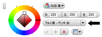

フィーチャまたは面からドキュメントの外観を割り当てる
[調整]コマンドを使用して、特定のフィーチャまたは面から別のフィーチャまたは面に外観をコピーして貼り付けることもできます。
  1. パーツを編集します。
  2. QAT で、 [調整] をクリックします。
  3. キャンバス内のインタフェースを使用して、外観を選択します。
