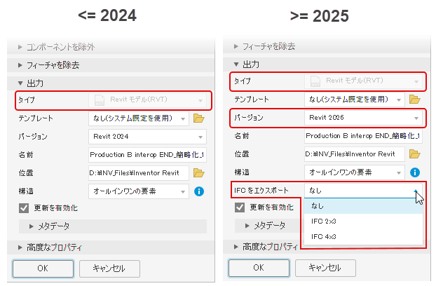

RVT ファイルを簡略化してエクスポートするには
[簡略化 & エクスポート]は、 [簡略化] 出力を [RVT] ファイルのみとして事前定義することで、処理を高速化します。以前のリリースへのエクスポートも可能です。リリース 2025 以降では、必要に応じて IFC ファイルのエクスポートも可能です。
[簡略化した代替]出力
簡略化された RVT モデルを出力する手順については、「モデルを RVT (Revit 形式)にエクスポートするには」を参照してください。
