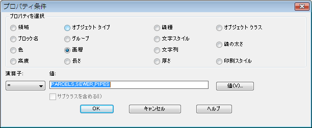

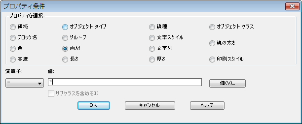

プロパティ条件として[画層]を選択します。 指定した画層上のオブジェクトのみがマップに追加されます。
追加するオブジェクトの決定に使用する画層を指定します。
[プレビュー]モードは、図面内に実際にオブジェクトを作成することなく、オブジェクトを表示します。
をクリックします。
PARCELS 画層と SEWER_PIPES 画層上のオブジェクトが、図面ウィンドウに表示されます。プレビュー クエリー モードを使用したため、これらのオブジェクトは図面内に作成されていません。
