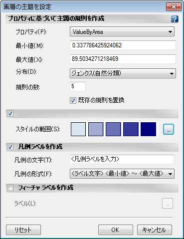

この演習では、ValueByArea で定義した計算済みのプロパティに基づいて、主題を作成します。
計算したプロパティを使用して主題を作成するには
Jenks 分布方式では、フィーチャの範囲を自然分類でグループ化するため、同様の値を持つフィーチャがグループ化されます。この方式では、分類点を任意に作成するのではなく、データを自然にグループ化して表示します。
[スタイルの範囲]は指定した2色のグラデーションです。
