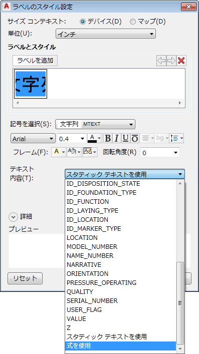

各区画には、式で定めたテキスト ラベルを付けることができます。この演習では、各区画に付けるラベルを作成します。ラベルには、区画の住所を2本線の上に表示します。
前の演習で使用した[スタイル エディタ]が開いているはずです。
この演習では、「演習 1: 主題を作成する」で変更したマップを使用します。
式を使用してラベルを追加するには
ここでは Parcels フィーチャに主題を設定するため、主題規則ごとに1つのエントリがあります。
式を使用してラベルのテキストを決定することができます。
Concat 演算子では、複数のプロパティを結合し、引数 '¥P' を使用して改行を挿入します。
計算したプロパティを主題の基本単位として使用し、Parcels 画層を主題設定しました。式で定めた内容が表示されるラベルを追加しました。
