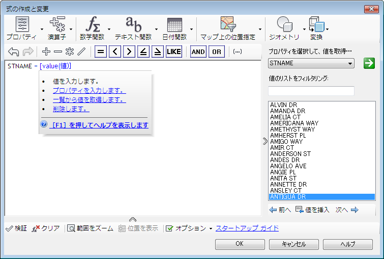

分割する区画を見つけるには
[自動ズーム]がオンになっている場合は、ウィンドウの背景と異なる色
になります。オフになっている場合は、ウィンドウの背景と同じ色になります。
緑色の矢印をクリックすると、プロパティ リストが生成されます。選択内容により、選択値が置き換えられます。
ANTIGUA DR がリストに表示されていない場合は、[次]をクリックします。
[データ テーブル]で、ANTIGUA DR の区画エントリがハイライト表示されます。マップが該当の通りにズームし、区画がマップ内で選択されます。
