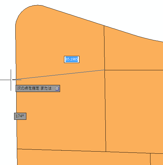

対話形式で、区画を不均等な2つの閉じたポリラインに分割します。
この演習では、「演習 2: 分割する区画を見つける」で作成、変更したマップを使用します。
1つの区画を2つの新しい区画に分割するには
後で結果を比較できるように、住所のメモを取っておきます。
1番左の列をクリックするときに、[データ テーブル]で該当のエントリを選択すると、マップ内の該当の区画に自動的にズームします。
の順にクリックします。 検索
新規作成によって、この区画は2つの部分に分割されます。[マルチパーツ]を選択すると、さらに多くの部分を作成できます。
[フィーチャ編集オプション]ダイアログ ボックス内の、これらの2つのプロンプトの既定値を指定することができます。プロンプトをオフにして、常に既定値を使用することができます。この場合、最初の2つのプロンプトは表示されず、3番目のプロンプトだけが表示されます。
このオプションでは、新しい区画に一意の ID が自動生成されます。
最後の点を指定したら、[Enter]を押します。これで区画が分割されます。
