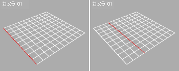

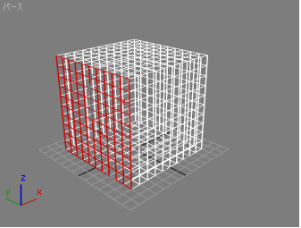

<Edit_Poly>.loopEdgeSel Integer default: 0 -- integer; Edge_Loop[エッジ ループ](Edge Loop)の値を取得/設定します。3ds Max 8 以降 で使用可能です。
<Edit_Poly>.ringEdgeSel Integer default: 0 -- integer; Edge_Ring[エッジ リング](Edge Ring)の値を取得/設定します。3ds Max 8 以降 で使用可能です。

--Create a box with 10x10x10 segments: b = box width:100 length:100 height:100 heightsegs:10 widthsegs:10 lengthsegs:10 ep = Edit_Poly()--create an Edit_Poly modifier addModifier b ep--add the Edit_Poly modifier to the box max modify mode--switch to Modify tab of Command panel modPanel.setCurrentObject ep--set the Edit_Poly as the current level subObjectLevel = 3--switch to Border level --Now print the selection level using stand-alone interface access: format"Selection Level Is: %\n"(EditPolyMod.GetEPolySelLevel ep) --Now print the Mesh selection level using interface access via the modifier: format"Mesh Selection Level Is: %\n"(ep.EditPolyMod.GetMeshSelLevel()) subObjectLevel = 4--switch to Face level --Select a whole side of the box- last 100 polygons. Call the method --without explicitly specifying the EditPolyMod interface - still works: ep.Select #Face #{501..600} ep.convertSelection #Face #Edge--convert the face selection to edge selection subObjectLevel = 2--switch to edge mode to see the result出力:
$Box:Box01 @ [0.000000,0.000000,0.000000] Edit_Poly:Edit Poly OK OK OK 3 Selection Level Is: #Border OK Mesh Selection Level Is: #edge OK 4 true 220 2

<void>RingSelect <integer>RingValue <boolean>MoveOnly <boolean>Addリング選択を移動します。3ds Max 8 以降 で使用可能です。
RingValue は、シフトするエッジの量です。
MoveOnly を true にすると、選択したエッジが移動します。
Add を true、MoveOnly を true にすると、新しく選択したエッジが現在の選択に追加されます。
MoveOnly を true、Add を false にすると、新しく選択したエッジが現在の選択から削除されます。
例:
p = plane width:100 length:100 widthsegs:10 lengthsegs:10--create a plane ep = Edit_Poly()--create an Edit_Poly modifier addModifier p ep--add modifier to the plane max modify mode--switch to modify mode select p--select theplane subObjectLevel = 2--switch to Edge mode ep.select #Edge #{1}--select first edge ep.ButtonOp #SelectEdgeLoop--select Loop using the first edge ep.RingSelect 3 true false--shift the selection by 3
可能な引数の組み合わせをすべて使用して、1 つまたはすべてのエッジ ループを 3 つずつずらします。
| MoveOnly | Add | 結果: |
| true | false | |
| true | false | |
| true | true | |
| true | true | |
| false | true | |
| false | true | |
| false | false | |
| false | false |

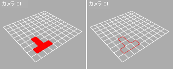

<integer>ConvertSelectionToBorder <enum>fromLevel <enum>toLevel
fromLevel enums:{#Object|#Vertex|#Edge|#Border|#Face|#Element|#CurrentLevel}
toLevel enums:{#Object|#Vertex|#Edge|#Border|#Face|#Element|#CurrentLevel}現在の選択を境界線選択に変換します。最初の引数は、変換元のサブオブジェクト タイプを表します。2 番目の引数は、変換先のサブオブジェクト タイプを表します。
例:
p = plane width:100 length:100 widthsegs:10 lengthsegs:10--create a plane ep = Edit_Poly()--create an Edit_Poly modifier addModifier p ep--add modifier to the plane max modify mode--switch to modify mode select p--select theplane subObjectLevel = 4--switch to face SO level editPolyMod.select ep #Face #{12,13,14,23,33}--select some faces editPolyMod.ConvertSelectionToBorder ep #Face #Edge--convert to edge selection subObjectLevel = 2--switch toedgeSO levelto see the result:
