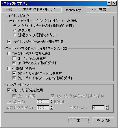

<node>.generatecaustics Boolean default: false ノードがコースティックスを生成するかどうかを取得/設定します。コースティックスは、3ds Max スキャンライン レンダラーではサポートされていません。
<node>.rcvcaustics Boolean default: true ノードがコースティックスを受けるかどうかを取得/設定します。コースティックスは、3ds Max スキャンライン レンダラーではサポートされていません。
<node>.generateGlobalIllum Boolean default: false ノードがグローバル イルミネーションを生成するかどうかを取得/設定します。グローバル イルミネーションは、3ds Max スキャンライン レンダラーではサポートされていません。
<node>.rcvGlobalIllum Boolean default: true ノードがグローバル イルミネーションを受けるかどうかを取得/設定します。グローバル イルミネーションは、3ds Max スキャンライン レンダラーではサポートされていません。
