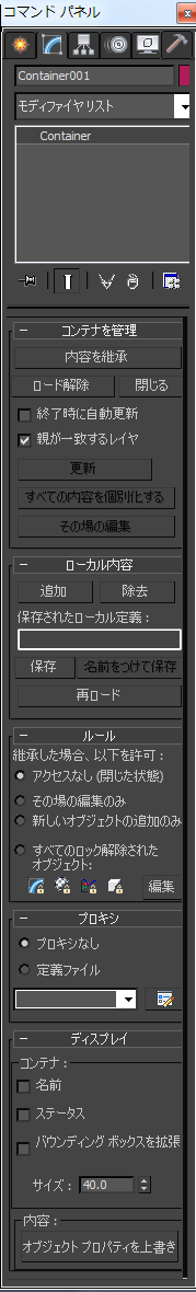

<Container>.autoUpdateClosed BooleanClass default: false -- boolean; AutoUpdate_when_Closedコンテナを閉じたときに内容を自動的に更新するかどうかを取得/設定します。
コンテナの UI の[終了時に自動更新](Auto Update when Closed)チェックボックスに対応しています。

<Container>.allowInPlaceEditing BooleanClass default: false -- boolean; Allow_In_Place_Editingその場編集コンテナ ルールを取得/設定します。
コンテナの UI の[その場編集を許可](Allow In-Place Editing)チェック ボックスの状態に相当します。
*false* (既定)に設定すると、内容は継承できますが、その場編集はできません。
*true* に設定すると、内容は継承でき、その場編集もできます。これにより、オリジナルのアセット ファイルの内容が上書きされます。
<Container>.accessContent BooleanClass default: false -- boolean; Allow_Content_Access内容アクセス ルールの状態を取得/設定します。
このルールはユーザ インタフェースには公開されておらず、*.AllowInPlaceEditing* が *false* に設定されている場合にのみ考慮されます。その場編集が許可されている場合は、このルールに関係なく、閉じているコンテナの内容にアクセスできなくなります。
*false* (既定値)に設定した場合、継承されている場合には内容にはアクセス不可能です。MAXScript を使用して内容を選択、修正したり、内容にアクセスしたりすることはできません。
*true* に設定すると、継承されたときに内容にアクセスできるようになります。このような内容へのローカル変更は、ロード解除すると失われます。

<Container>.displayLabel BooleanClass default: false -- boolean; Display_Label[名前] (Name)チェックボックスの状態を取得/設定します。(3ds Max 2010では、[ラベル] (Label)と呼ばれていました。)
*true* に設定すると、コンテナの横にそのコンテナの名前を示すテキスト ラベルが表示されます。
<Container>.displayStatus BooleanClass default: false -- boolean; Display_Statusコンテナのステータスの表示を有効または無効にします。

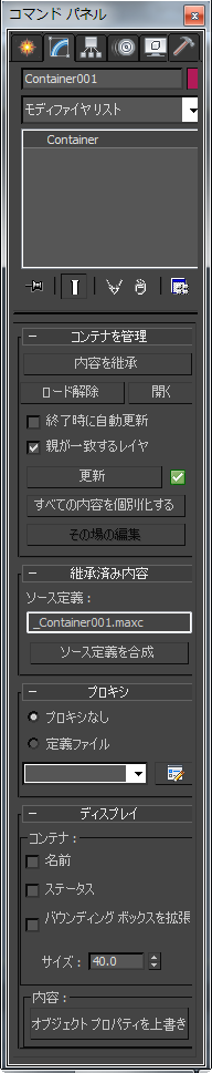

Interface:IContainerObjectプロパティ:
.proxyType: enum : Read|Write
proxyType enums: {#none|#alternate}プロキシの使用をコントロールするラジオ ボタンの状態を取得/設定します。
有効な値は次のとおりです。
#none - プロキシのファイルを使用しません。
#alternate - 前の 2 つのプロパティで指定されたプロキシ ファイルを使用します。
3ds Max 2011 以降 で使用可能です。

<boolean><Container>.LoadContainer()コンテナの内容をその定義とローカル変更からロードします。ロード解除されている場合にのみ使用できます。
コンテナがロードされている状態で、コンテナの UI のロード解除ボタンを押す操作に相当します (この状態の問い合わせについては .unloaded プロパティを参照してください)。ボタンはロード解除に変わります。
成功した場合は *true*、成功しなかった場合は *false* を返します。
<boolean><Container>.UnloadContainer()ローカル定義を保存し、シーンから内容を削除することにより、コンテナをロード解除します。
コンテナがロードされている状態で、コンテナの UI のロード解除ボタンを押す操作に相当します(この状態の問い合わせについては .unloaded プロパティを参照してください)。ボタンが[ロード] (Load)に変わります。

[その場の編集](Edit in Place)チェックボタンは、その状態に応じて内部的に 2 つの操作を実行します。
チェックされている場合、内容をマージします。これは MergeSource()と同じです。
チェックされていない場合、内容をディスクに保存します。これは SaveContainer()と同じです。
<boolean><Container>.CanEditInPlace()コンテナがその場で編集可能である場合は *true*、それ以外の場合は *false* を返します。
継承した場合に、内容のその場編集を可能にするかどうかを制御するコンテナ ルールは、内容の継承元となるローカル コンテナの allowInPlaceEditing プロパティを使用して設定します。
内容を継承する他のコンテナにその場編集を許可するためには、このルールを true に設定して内容ファイルを保存しておく必要があります。
