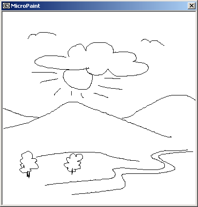

このビットマップ ペイント ツール開発の手順では、よりよいストローク描画のコードを追加し、ストロークが点線状にならないようにします。
全体の流れ
新しい関数を追加することによって既存の MacroScript を拡張します。
新しい関数にはマウスの元の位置と新しい位置を渡します。 2 つの地点の間に線が引かれ、それが連続したストロークになります。
スクリプト:

local theCanvasBitmap = bitmap bitmapX bitmapY color:white local currentPos = lastPos = [0,0]最初に行うべき変更は、現在の位置と直前の既知の位置の変数を定義することです。これらの変数は、現在のストロークを追跡するために使用されます。どちらも[0,0]に初期化します。
rolloutMicroPaint_CanvasRollout "MicroPaint" ( bitmap theCanvas pos:[0,0] width:400 height:400 bitmap:theCanvasBitmap fn paintBrush pos = ( setPixels theCanvasBitmap pos #(black) )paintBrush 関数を簡素化します。点を描画するだけで、キャンバスの更新は行いません。ストローク内には大量のブラシの点が含まれますが、更新はストロークの後 1 回だけにして、インタラクティブ性を保ちます。
fn drawStroke lastPos pos =
(マウス関連のハンドラに呼び出されるストローク描画の関数です。この関数には 2 つの引数が渡されます。1 つは直前のマウス位置(ストロークの開始地点)で、もう 1 つは現在のマウス位置(ストロークの終了地点)です。
currentPos = lastPos現在位置の変数がストローク開始地点に初期化されます。これは、ストロークの開始地点から終了地点に向かって線を描画するために使用されます。
deltaX = pos.x - lastPos.x
deltaY = pos.y - lastPos.y直前の位置から新しい位置に線をまっすぐに描画するには、2 つの点が X 軸と Y 軸についてそれぞれどれくらい離れているのかを知る必要があります。
maxSteps = amax #(abs(deltaX),abs(deltaY))次に、X 軸と Y 軸について 2 つの点の絶対値を比較し、どちらの値が大きいかを調べます。maxSteps は、X 軸または Y 軸のどちらかでの 2 点間のピクセル数になります。
deltaStepX = deltaX / maxSteps
deltaStepY = deltaY / maxStepsここで、ステップごとの増分を X 軸と Y 軸について計算します。maxSteps が X に沿った距離と等しい場合、deltaStepX は +1 または -1 になり、deltaStepY は 1.0 未満の数値になります。maxSteps が Y に沿った距離と等しい場合、deltaStepY は +1 または -1 になり、deltaStepX は 1.0 未満になります。
for i = 0 to maxSteps do
(0 からステップの数だけループします。
paintBrush currentPosカスタム関数の paintBrush を呼び出し、現在位置に黒のドットをペイントします。
currentPos += [deltaStepX, deltaStepY]現在のマウス位置になるまで、現在位置を deltaStep の値で増分します。
theCanvas.bitmap = theCanvasBitmap最後に、ストロークが終了したら、ロールアウトのビットマップを更新します。
) on MicroPaint_CanvasRollout lbuttondown pos do
lastPos = posユーザがマウス ボタンを押したら、そのクリックした地点にストロークをリセットします。
isDrawing = true drawStroke lastPos pospaintBrush 関数を呼び出す代わりに drawStroke 関数を呼び出し、直前および現在の位置(この時点では同じです)を渡します。これにより、クリック地点で 1 つのドットが描画されます(ストロークの長さは 0 で、deltaX と deltaY も両方 0 であり、したがって maxSteps も 0 になりますが、for i ループのカウントが 0 から開始されるため 1 回だけループが実行され、点が描画されます)。
) on MicroPaint_CanvasRollout mousemove pos do ( if isDrawing do drawStroke lastPos pos on MicroPaint_CanvasRollout lbuttonup pos do isDrawing = falsepaintBrush 関数を呼び出す代わりにもう一度 drawStroke 関数を呼び出します。このときには lastPos と pos の値が異なるので、長いストロークが描画されます。
lastPos = posストロークの描画後、現在のマウス位置を lastPos 変数に記録します。 これは次のストロークの開始地点として使用されます。
createDialog MicroPaint_CanvasRollout bitmapX bitmapY
