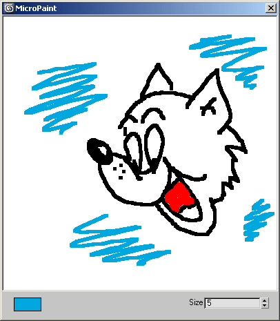

このビットマップ ペイント ツール開発の手順では、ブラシのカラーとサイズのコントロールを追加します。
全体の流れ
既存の MacroScript を拡張し、インク カラーとブラシ サイズを定義するための UI コントロールをロールアウトに追加します。
paintBrush 関数を変更し、UI のカラー ピッカーで定義されたカラーが使用されるようにします。
drawStroke 関数を拡張し、定義されたサイズに従って大きな長方形を描画できるようにします。
スクリプト:

bitmap theCanvas pos:[0,0] width:bitmapX height:bitmapY bitmap:theCanvasBitmap colorpicker inkColor height:16 modal:false color:black across:2ペイントブラシのカラーを定義するカラー ピッカーです。
spinner BrushSize "Size" range:[1,50,10] type:#integer fieldwidth:40ペイントブラシのサイズを定義する編集ボックスです。

) createDialog MicroPaint_CanvasRollout bitmapX (bitmapY+30)カラーとブラシ サイズの新しいユーザ インタフェース コントロールを収めるには、ダイアログ ボックスの縦のサイズを 30 ピクセル大きくする必要があります。
