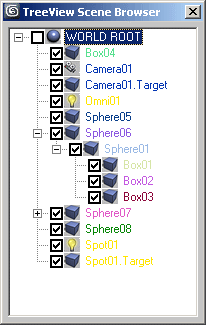

newNode.checked = not c.isHiddenノードのチェック状態は .isHidden プロパティの逆(ノードが非表示になっているときに true)になります。ノードが非表示ではない場合にボックスにチェックマークを付けたいので、このように明示します。
newNode.forecolor = color c.wirecolor.b c.wirecolor.g c.wirecolor.rTreeView の各ノードのカラーを完全に制御できるようになったので、ワイヤーフレーム表示のカラーを取り込んで .forecolor プロパティに割り当てます。こうすると、シーン オブジェクトのカラーをカラフルに参照できます。

activeXControl tv "MSComctlLib.TreeCtrl" width:290 height:490 align:#center activeXControl ilTv "MSComctlLib.ImageListCtrl "height:0 width:0これは、TreeView でアイコンの管理に使用する ImageList ActiveX コントロールです。ロールアウトに表示する必要はないので、高さと幅を 0 に設定します。

on treeview_rollout open do
initTreeView tv ilTv
fillInTreeView tv
try(destroyDialog treeview_rollout)catch()
createDialog treeview_rollout 300 500
