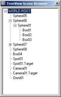

結果:
macroScript SceneTreeView category:"HowTo" (まず SceneTreeView という名前のシンプルな MacroScript を定義することから始めます。 これは、[HowTo]カテゴリに表示されます。シンプルな(旧式の) macroScripts には、on execute do または on isEnabled のイベント ハンドラはありません。MacroScript 定義内のコードは、MacroScript を表す ActionItem (ボタン、メニュー項目、またはキーボード ショートカット) がアクティブになると、すぐに実行されます。
rollout treeview_rollout "TreeView Scene Browser" (MacroScript が実行されると作成されるロールアウトです。[TreeView Scene Browser]を表示します。treeview_rollout という変数は macroScript に対してローカルであり、後でロールアウト定義からダイアログ ボックスを作成するときに使用されます。

activeXControl tv "MSComctlLib.TreeCtrl" width:190 height:290 align:#centerロールアウト内に TreeView ActiveX コントロールを作成します。

on tv nodeClick theNode do try(select (getNodeByName theNode.text))catch()ユーザがノードをクリックした場合、その名前を 3ds Max のシーン ノードに戻し、シーン内で選択します。これは、TreeView のイベント ハンドラの使用方法を示しています。

createDialog treeview_rollout 200 320最後に、ロールアウト定義を使用して新しいダイアログ ボックスを作成します。
