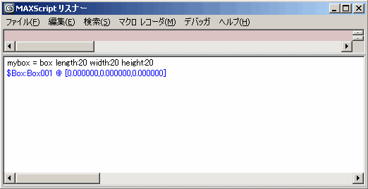

mybox = box length:20 width:20 height:20
MAXScript からボックス オブジェクトの名前とボックスの位置が返されます。
この例では、ボックスを作成して、ボックスの長さ、幅、高さといった 3 つの parameters を指定しています。パラメータ名の後にはコロンをはさんでそのパラメータの値を続けます。パラメータはすべて区切り記号を入れないで指定します。
MAXScript から次のステートメントが返されます。
$Box:Box001 @ [0.000000,0.000000,0.000000].ステートメントの最初の部分はパス名と呼ばれます。
c:\\3dsmax\\examples\\file.max などの Windows のパス名と似ています。このパスは、特定のファイルを指すディレクトリの階層になっています。MAXScript では、同様のパス概念が使用されています。ただし、MAXScript のパスは、ファイルではなくオブジェクトを指しています。MAXScript のパス名の先頭には必ず「$」が付きます。パス名の詳細は、「パス名リテラル」を参照してください。ステートメントの次の部分はオブジェクト名です。この例では Box01 です。
[名前による選択](Select by Name)ツールバー ボタン を使ったときに[オブジェクトを選択](Select Object)ダイアログ ボックスに表示されます。ここで作ったボックス変数の名前ではありません。ボックス変数の名前は mybox です。この変数はオブジェクト Box01 を指すプレースホルダにすぎません。ブラケット内の値は、ボックスの中心の x、y、z 座標を表します。
