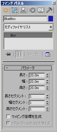

既定値のオブジェクト名 Box001 が気に入らなければ、そのボックスの名前プロパティを変更することができます。
リスナー ウィンドウに mybox.name = "BlueBox" と入力すれば、ボックスの名前が変更されます。
[修正] (Modify)パネルへ移動すると、[名前編集](Name edit)ボックスに新しい名前が表示されます。

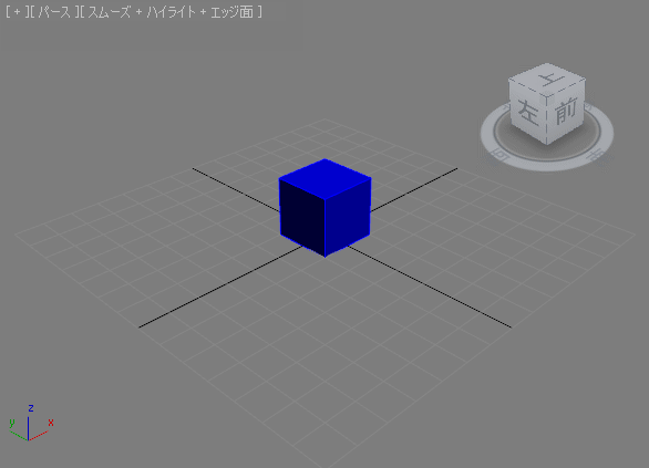

既定値では、オブジェクトのカラーは、作成時にランダムに割り当てられます。したがって、ボックスのカラーが必ず青であるとは限りません。この場合、BlueBox はボックスの名前として適切ではありません。ただし、名前に合わせてボックスのカラーを変更できます。

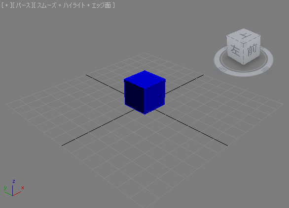

mybox.wirecolor = blue と入力して、ビューポートでボックスが青色に変わることを確認してください。変化がなければ、[修正] (Modify)パネルのオブジェクト名の横にあるカラー見本で新しいカラーが反映されるように、もう一度ボックスを選択してみてください。

ボックスの位置プロパティを変えることにより、ボックスの位置を変更できます。
この例のボックスの位置プロパティは、mybox.pos で参照します。
その位置は、x、 y、 z 軸によって表現されています。
たとえば、\[0,-75,0\] によって、ボックスの位置が Y 軸の負の方向に沿って 単位移動します。
mybox.pos = \[0,-75,0\] と入力すると、パース ビューポートのボックスが前方にジャンプします。
[元に戻す] (Undo)をクリックすると、ボックスは原点に戻ります。

どのような係数でも、もともと[20,20,20]のスケールのボックスであれば、ボックスのパラメータは幅 20、長さ 20、高さ 20 のままです。[修正] (Modify)パネルを開くと、これを確認することができます。このボックスのパラメータはスケール変換によって変更されません。

[パラメータ] (Parameters)ロールアウトには、ボックスのすべての作成パラメータが表示されます。ロールアウト内のスピナーを使ってそれらのパラメータを変更できます。長さ、幅、高さセグメントの値や、MAXScript のマッピング座標の設定を変更したい場合は、これらのパラメータの構文を知っておく必要があります。すべてのパラメータ設定の構文を検索するには、2 つの異なる調査関数を使用します。

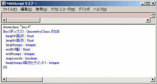

最初の調査関数は、showclass() です。
showClass() 関数は、指定された 1 つまたは複数の 3ds Max クラスについての情報を出力します。カッコで囲まれた情報は、3ds Max クラス名、スーパークラス名およびプロパティ名に対して一致を判断するワイルド カード パターンを含む文字列です。
次のように入力します。
showclass "box.*"
MAXScript は[パラメータ] (Parameters)ロールアウトで表示されるものと同様のボックス パラメータをすべて表示します。これには、ボックス オブジェクトが属しているオブジェクト クラスやそれぞれのパラメータに必要なデータ型が含まれます。
ボックス パラメータをすべて表示させるために、「」をワイルドカードとして使うことができます。`showClass "box.,"と入力すると、Box` *および BoxGizmo クラスのすべてのパラメータがリストされます。
