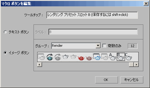

[ボタンの概観を編集...](Edit Button Appearance...)オプションを選択すると、ボタンの外観を調整するための新しいダイアログ ボックスが開きます。たとえば、次の外観を調整できます。
ボタンの上にマウスを置いたときに表示されるツールチップ
テキスト ボタンが要求されたときのテキスト ラベル
イメージ ボタンが必要な場合に使用されるイメージ ファイルとアイコン番号

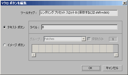

これは、ダイアログ ボックスの既定値の設定です。現在、(スクリプトのソース コードで指定された)アイコンがボタンに表示されている場合でも、ダイアログ ボックスでは[テキスト ボタン](Text Button)の設定が既定の状態として表示されます。
ユーザは、ボタン モードを[イメージ ボタン](Image Button)に切り替え、ドロップダウン リストからアイコン ライブラリを選択して(たとえば「レンダリング」)、リストから新しいアイコンを選択できます。

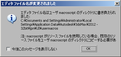

3ds Max に付属する「ファクトリ」 macroScript を開くと、¥macroscripts フォルダから現在のユーザのローカル AppData フォルダ内の ¥usermacros フォルダにファイルがコピーされ、コードのカスタム変更が可能になります。¥usermacros フォルダに格納されたスクリプトはファクトリ スクリプトの後で評価されるので、ファクトリ スクリプトを上書きします。次の警告が既定で表示されます(左下隅のチェック ボックス オプションで無効にしていない場合)。

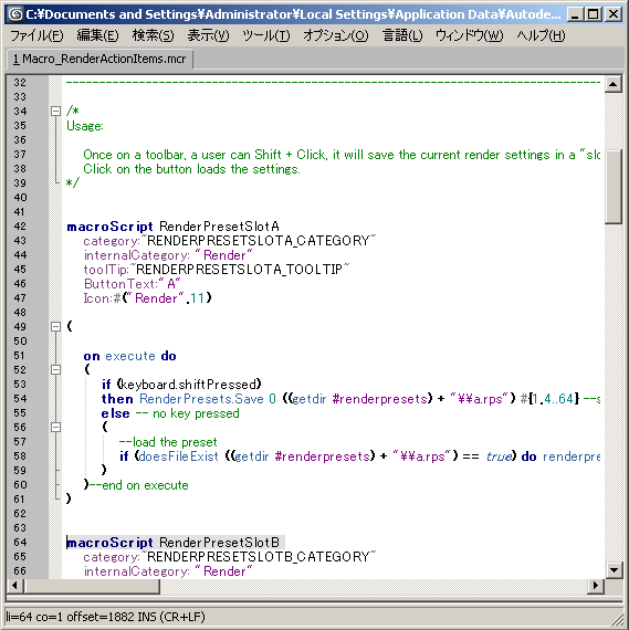

たとえば、[レンダリング プリセット スロット B](Render Presets Slot B)ボタンのソース コードをスクリプト エディタで表示すると次のようになります。macroScript の最初の行が自動的に強調表示されています。

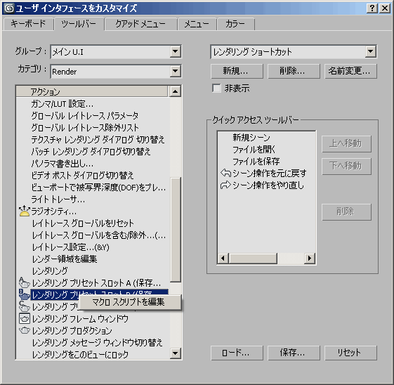

[カスタマイズ...] (Customize...)オプションを選択すると、標準の[ユーザ インタフェースをカスタマイズ](Customize User Interface)ダイアログ ボックスが開き、新しいボタンを作成したり、アクション項目をショートカットに割り当てたり、アクション項目をメニューおよびクアッドメニューに配置したり、ユーザ インタフェースのカラーを調整することができます。また、MAXScript を使用して作成されている項目の macroScript を検索および編集することもできます。
