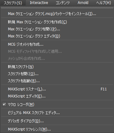

MAXScript 関連の項目は、メイン メニュー バーの[スクリプト] (Scripting)プルダウン メニューに表示されます。このメニューから、[Max クリエーション グラフ](Max Creation Graph)など、他のスクリプト関連機能にもアクセスできます。さらに、MAXScript の機能には、[ユーティリティ] (Utilities)パネルの MAXScript ユーティリティからアクセスすることもできます。
MAXScript 機能にアクセスするには、メイン メニューの[スクリプト] (Scripting)メニュー項目をクリックします。
[スクリプト] (Scripting)メニューには、次のオプションが表示されます。
[スクリプト エディタ](Scripting Editor)ウィンドウ内に「タイトルなし」スクリプトの新規タブを開きます。[スクリプト エディタ](Scripting Editor)ウィンドウの新規タブを開くには、[ユーティリティ] (Utilities)パネルの MAXScript ユーティリティで[新規スクリプト](New Script)を選択するか、[スクリプト リスナー](Scripting Listener)ウィンドウのメニュー バーの_[ファイル] (File) > [新規スクリプト](New Script)_を選択します。
[スクリプト エディタ](Scripting Editor)ウィンドウの機能とコマンドについては、「[スクリプト エディタ](Scripting Editor)ウィンドウ」を参照してください。
既存のスクリプトを選択するための、一般的な[ファイルを開く](File Open)ダイアログ ボックスを開きます。[スクリプト エディタ](Scripting Editor)ウィンドウの新規タブには、選択されたスクリプトが表示されます。スクリプト ファイルを開くには、[ユーティリティ] (Utilities)パネルの MAXScript ユーティリティで[スクリプトを開く](Open Script)を選択するか、[スクリプト リスナー](Scripting Listener)ウィンドウのメニュー バーの_[ファイル] (File) > [スクリプトを開く](Open Script)_を選択します。
既存のスクリプトを選択するための、一般的な[ファイルを開く](File Open)ダイアログ ボックスを開きます。選択したスクリプトが読み込まれ、実行されます。[スクリプト リスナー](Scripting Listener)ウィンドウに結果が出力されます。スクリプト ファイルを開くには、[ユーティリティ] (Utilities)パネルの MAXScript ユーティリティで[スクリプトを開く](Open Script)を選択するか、[スクリプト リスナー](Scripting Listener)ウィンドウのメニュー バーの_[ファイル] (File) > [スクリプトを起動](Run Script)_を選択して実行することもできます。
詳細は、「スクリプトの実行」を参照してください。
[スクリプト リスナー](Scripting Listener)ウィンドウを切り替えます。[スクリプト リスナー](Scripting Listener)ウィンドウを開くには、3ds Max ステータス バーの[ミニ リスナー](Mini Listener)を右クリックして[リスナー ウィンドウを開く](Open Listener Window)を選択するか、[ユーティリティ] (Utilities)パネルの MAXScript ユーティリティで[リスナーを開く](Open Listener)を選択するか、[F11]を押します。
[スクリプト リスナー](Scripting Listener)ウィンドウの機能とコマンドについては、「[スクリプト リスナー](Scripting Listener)ウィンドウ」を参照してください。
[スクリプト エディタ](Scripting Editor)ウィンドウを切り替えます。このメニュー項目は 3ds Max 2008 で追加されたもので、内容を失わずに、エディタの表示と非表示を行うことができます。タブに開かれたすべての保存済みスクリプトは、複数の 3ds Max セッション間で保存および復元することもできます。
MAXScript のマクロ レコーダのオンとオフを切り替えます。マクロ レコーダ(Macro Recorder)では、スクリプト リスナーの独立したペイン内で、ユーザのアクションに基づいたスクリプト コードを生成します。
マクロ レコーダの機能については、「マクロ レコーダ」を参照してください。
ビジュアル MAX スクリプト エディタを開きます。このエディタを使用して、スクリプト ロールアウト、ユーティリティ、およびフロータのユーザ インタフェースを新規作成したり、既存のユーザ インタフェースを編集したりします。
ビジュアル MAX スクリプト エディタの機能については、「ビジュアル MAX スクリプト」を参照してください。
