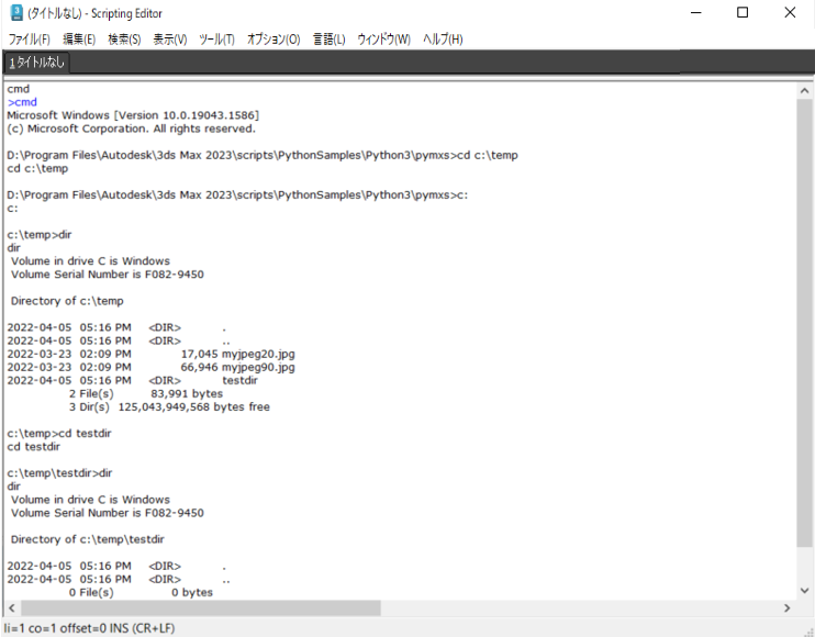

出力ペインは、既定値では、エディタの下部にあります。境界をドラッグすることで、広げることができます。オプションで、エディタの右側に配置することもできます。詳細については、「出力ペインのプロパティ」を参照してください。
出力ペインの標準的な機能の一部は、3ds Max でも使用できます。たとえば、「cmd」と入力すると、Windows コマンド シェル が起動され、MS Windows のスタンドアロン シェルで提供されているすべての DOS コマンドが使用できます。
