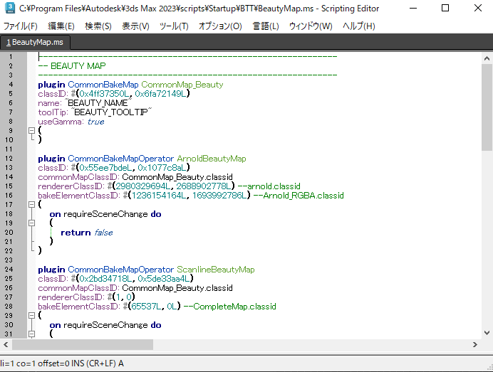

スクリプト エディタは、3ds Max から開ける組み込みのエディタで、テキスト ファイル、特に MAXScript スクリプト ファイルや Python スクリプト ファイルを作成または編集するのに使用します。スクリプトはエディタから実行できます。エディタには、HTML や XMLなどの他の一般的なテキスト形式についての構文も用意されています。
エディタを開くには以下の手順を実行します。
選択されたスクリプトは、モードレスの[スクリプト エディタ](Scripting Editor)ウィンドウのタブに開かれます。
スクリプト エディタは、長いスクリプトを開発したり、コードのフラグメントを保存する場合に適しています。コードが完成するまで編集およびテストを部分的に行うことができ、後で使用できるようにスクリプト ファイルにコード保存することができます。これは、大きなスクリプト、ユーティリティ、関数ライブラリを開発するときの一般的な方法です。
