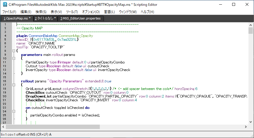

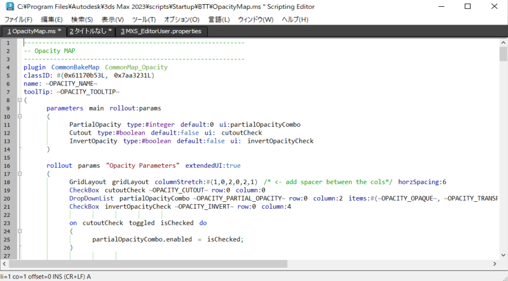

以下は、既定のカラー スキームを使用する出荷時の \\scripts\\Startup\\BTT\\OpacityMap.ms ファイルです。
このトピックの冒頭に示したカラー定義を含む新しい「MXS_EditorUser.properties」ファイルを保存すると、同じスクリプトは次のようになります。
このプロパティを properties.directory.enable=0 に変更し、「MXS_EditorUser.properties」ファイルをディスクに保存すると、現在開かれている、MAXScript ファイルが表示されているすべてのタブで、即座にカラー コードが既定のカラー スキームに戻されます。
