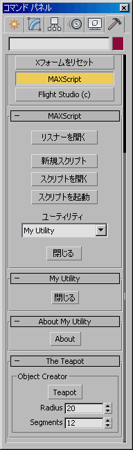

例として、次のスクリプトを考えます。1 行目はユーティリティの開始を定義し、2 ~ 42 行目はユーティリティ本体です。 ユーティリティ句の範囲は、3 行目(ロールアウト句)、5 ~ 9 行目(ネストされたロールアウト)、11 ~ 30 行目(ネストされたロールアウト)、32 ~ 35 行目(ロールアウト句)、37 ~ 40 行目(ロールアウト句)です。
スクリプト:
utility MyUtil "My Utility" ( local pot rollout bout "About My Utility" ( button aboutMU "About" width:45 height:20 on aboutMU pressed do messagebox "My First Utility\nby ME\nVersion .1"\ title:"About My Utility" ) -- end rollout bout rollout creator "The Teapot" ( group "Object Creator" ( button tea "Teapot" spinner rad "Radius" range:[10,50,20] type:#integer spinner seg "Segments" range:[4,32,12] type:#integer scale:1 ) on tea pressed do ( pot=teapot radius:rad.value pot.name="TestPot" pot.segs=seg.value ) -- end on tea pressed on rad changed value do pot.radius=value on seg changed value do pot.segs=seg.value ) -- end rollout creator on MyUtil open do ( addRollout bout addRollout creator ) -- end on MyUtil open on MyUtil close do ( removeRollout bout removeRollout creator ) -- end on MyUtil close ) -- end utility MyUtil
上記のスクリプトによって作成された[ユーティリティ] (Utilities)パネル ロールアウトは、次のようになります。
ユーティリティで定義された複数のロールアウト
