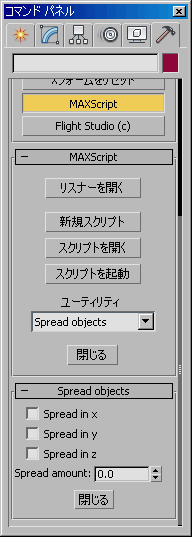

ここでは、現在選択したものにオブジェクトの位置を展開するユーティリティを実装する簡単な例を挙げます。この例では、 Spread objects エントリを[ユーティリティ] (Utilities)リストにインストールします。Spread objects ロールアウトを開くと、3 つのチェック ボックスと 1 つのスプレッド量スピナーがあります。スプレッド スピナー イベント ハンドラは、ユーザがスピナーを調整するときは必ず呼び出されます。イベント ハンドラ式では選択したオブジェクトの新しい位置が計算され、スプレッドを制御するために各チェック ボックスの状態がテストされます。
例
utility spread "Spread objects" -- define the utility name and description string ( local last_amt = 0 -- define and initialize local variable checkbox x "Spread in x" -- create 3 checkboxes checkbox y "Spread in y" checkbox z "Spread in z" spinner spread "Spread amount:" range:[-1000,1000,0] -- create a spinner on spread changed amt do -- when spinner value changes... ( delta = amt - last_amt -- calculate difference in current and previous for obj in selection do -- values for each selected object ( -- calculate new position based on current position and selection center p = obj.pos + normalize (obj.pos - selection.center) * delta if x.checked then obj.pos.x = p.x -- if checkbox x checked, apply X position if y.checked then obj.pos.y = p.y -- if checkbox y checked, apply Y position if z.checked then obj.pos.z = p.z -- if checkbox z checked, apply Z position ) last_amt = amt -- store spinner value as previous value ) -- end of "on spread changed" ) -- end of utility definition
このスクリプトで書かれた[ユーティリティ] (Utilities)パネル ロールアウトは、次の図のようになります。[閉じる] (Close)ボタンは、ユーティリティ ロールアウトの MAXScript によって自動的に作成され、ロールアウトを閉じます。
スプレッド オブジェクト ロールアウト
