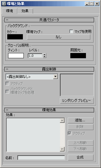

次の 3ds Max システム グローバル変数とメソッドを使うと、グローバル レンダリング環境にアクセスできます。
システム グローバル変数:
backgroundColor グローバル レンダリング環境([レンダリング] (Rendering) > [環境] (Environment))におけるバックグラウンドのカラーを定義する Color 値を取得/設定します。
backgroundColorController グローバル レンダリング環境([レンダリング] (Rendering) > [環境] (Environment))のバックグラウンド カラー コントローラを定義するコントローラ値を取得および設定します。
environmentMap グローバル レンダリング環境([レンダリング] (Rendering) > [環境] (Environment))の環境マップを定義する TextureMap 値を取得/設定します。
useEnvironmentMap グローバル レンダリング環境([レンダリング] (Rendering) > [環境] (Environment))の[マップを使用](Use Map)の値を取得/設定します。[マップを使用](Use Map)がオンの場合は true、オフの場合は false になります。

例
ambientColor = color 10 10 25environmentMap = bitmapTexture filename:"foo.bmp"
システム グローバル変数:
lightTintColor グローバル レンダリング環境([レンダリング] (Rendering) > [環境] (Environment))の[グローバル照明のティント カラー](Global Lighting Tint color)を定義するカラー値を取得/設定します。
lightTintColorController グローバル レンダリング環境([レンダリング] (Rendering) > [環境] (Environment))の[グローバル照明のティント カラー](Global Lighting Tint color)コントローラを定義するコントローラ値を取得/設定します。
lightLevel グローバル レンダリング環境([レンダリング] (Rendering) > [環境] (Environment))の[グローバル照明のティント レベル](Global Lighting Tint Level)を定義する実数値を取得/設定します。
lightLevelController グローバル レンダリング環境([レンダリング] (Rendering) > [環境] (Environment))の[グローバル照明のティント レベル](Global Lighting Tint Level)コントローラを定義するコントローラ値を取得/設定します。
ambientColor グローバル レンダリング環境([レンダリング] (Rendering) > [環境] (Environment))の周囲光カラーを定義するカラー値を取得/設定します。
ambientColorController グローバル レンダリング環境([レンダリング] (Rendering) > [環境] (Environment))の周囲光カラー コントローラを定義するコントローラを取得/設定します。
システム グローバル変数:
numAtmospherics この 3ds Max システム グローバル変数には、[環境] (Environment)ダイアログの[効果] (Effects)リストに追加される環境効果の数が格納されます。この変数は読み取り専用です。
