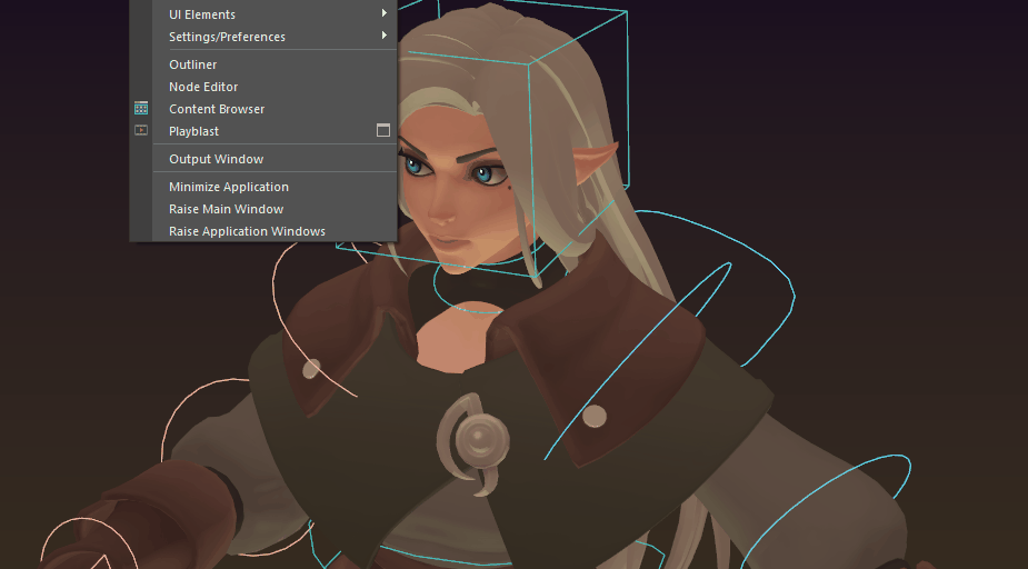

  2. 再生 > プレイブラスト(Playback > Playblast) >を選択してプレイブラスト オプション(Playblast Options)を開きます。
  3. プレイブラスト出力のフォーマット(Format)を選択します。
    ヒント: ムービーの代わりにイメージ シーケンスを作成するには、イメージ(image)を選択します。
  4. (オプション)使用するコーデックまたはイメージ フォーマットを、エンコーディング(Encoding)ドロップダウン リストから選択します。
    ヒント: レンダー設定(Render Settings): 共通(Common)タブで指定したフォーマットと同じフォーマットを使用するには、エンコーディング(Encoding)をグローバル(global)に設定します。
  5. ムービーをプレイブラストしている場合は、任意の圧縮精度(Quality)の値を設定します。
  6. 表示サイズ(Display Size)オプションをウィンドウから(From Window)に設定します。
  7. ビューをクリックしてアクティブにします。
  8. プレイブラスト(Playblast)をクリックします。

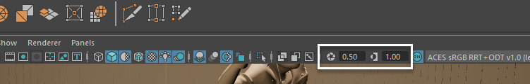

プレイブラストのガンマと露光のレベルを設定する
パネル(Panel)ツールバーのガンマと露光の設定
プレイブラストの出力は、パネル(Panel)ツールバーのガンマ(Gamma)と露光(Exposure)の設定の影響を受けます。露光(Exposure)でシーンの輝度を調整し、ガンマ(Gamma)でコントラストを調整することができます。
