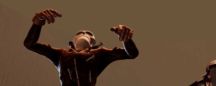

アニメートされたオブジェクトをゴースト化する
オニオン スキンとも呼ばれるゴースト化は、アニメータが一連の図面を反転させてアクションのタイミングについての感覚をつかむ、アニメーションのテクニックをシミュレートします。ゴースト化を行うと、キャラクタのモーションの流れを視覚化できるので、トラブルシューティングを行い、モーションのタイミングを決めることができます。
Maya のゴースト化(視覚化 > 選択項目をゴースト化(Visualize > Ghost Selected)または視覚化 > ゴースト化エディタを開く(Visualize > Open Ghost Editor))を使用すると、現在のフレームの前後に、指定したフレームのアニメートされたオブジェクトを表示できます。ゴーストとは、現在のものとは異なる、同時に表示されるキャラクタ イメージのことです。ゴースト化は、シーン内のオブジェクトごとにローカルで制御できます。また、スケルトン、オブジェクト階層、またはオブジェクトの特定部分の全体をゴースト化できます。
注:
ダイナミクス(Dynamics)、Maya® nCloth™ または Maya® Classic Cloth™ のように、アニメーションがエクスプレッションまたはシミュレーションに基づいている場合には、ゴースト化できません。
現在のフレームの前後のゴーストの色や、表示される数を設定し、シーン ビューでのゴーストの表示方法をコントロールできます。詳細については、「オブジェクトをゴースト化する」を参照してください。

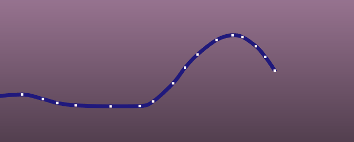

モーション軌跡(Motion Trails)
モーション軌跡を使って、オブジェクトの軌跡の表示や編集ができます。モーション軌跡は、キーフレーム アニメーション、デフォーマ、モーション キャプチャ、エクスプレッションでアニメートされたオブジェクトに対して機能します。モーション軌跡の作成は、オブジェクトをアニメートする前、またはアニメートした後に実行できます。「モーション軌跡」および「モーション軌跡を作成および編集する」を参照してください。
注: モーション軌跡を編集できるのは、キーフレーム アニメーションが含まれるオブジェクトだけです。
