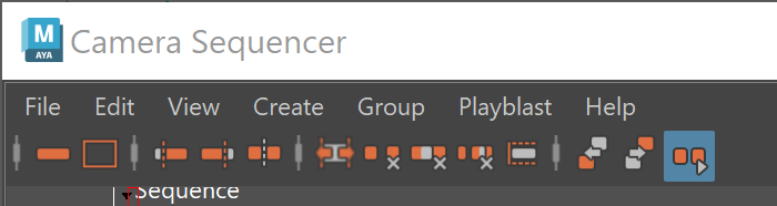

カメラ シーケンサ(Camera Sequencer)メニュー バー
注: カメラ シーケンサ(Camera Sequencer)の設定の一部は、プレイブラスト オプション(Playblast Options)にあります。
