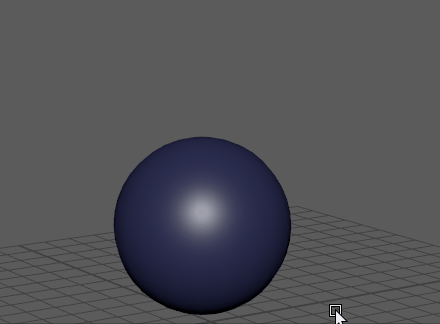

Maya のオブジェクトは、上の例の球のようなジオメトリ シェイプです。コンポーネントは、次に示すような、オブジェクトをパーツに分解する方法のことです。
- 頂点(オブジェクトのサーフェスを覆うポイント)
- 面(オブジェクトのサーフェスを分割する個々のタイル)
- エッジ(各フェースの辺)
オブジェクト モードの球: 右クリックすると、別のコンポーネントを選択できる

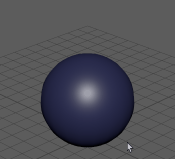

オブジェクト モードとコンポーネント モードを切り替えるには、[F8]キーを押します。モードが変更されたことを知らせるメッセージがビューポートに表示されます。
セレクション モードを切り替えるには、[F8]キーを押します。
