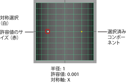

許容値(Tolerance)
選択されたコンポーネントと、シンメトリ軸の向こう側にあるコンポーネントがシンメトリであるとみなされるためには、互いにどの程度ミラーしていなければならないかを設定します。これはソフト選択(Soft Selection)がオフの場合のみ有効です。
値を非常に小さく設定する場合、シンメトリであるとみなされるためには、継ぎ目をはさんでほぼ正確にコンポーネントをミラーする必要があります。値が大きい場合は、コンポーネントの位置が多少ずれていても、シンメトリであるとみなされます。あまり対称的ではないメッシュ上の対称コンポーネントを選択する必要がある場合は許容値(Tolerance)を大きくすると便利です。
許容値(Tolerance)の値にはコンポーネント間の距離よりも小さな値を設定します。たとえば、頂点と頂点の間隔が 0.1 単位であるときの適切な許容値は 0.001 です。

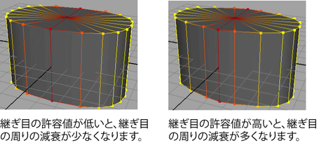

継ぎ目の許容値(Seam Tolerance)
継ぎ目の保持(Preserve Seam)がオンの場合に、シンメトリの継ぎ目の周囲の減衰を設定します。これは、継ぎ目上のコンポーネントをシンメトリ軸から離して変換できない場合に継ぎ目付近の変換のスムーズ程度を制御します。
この値を大きくすると、減衰量が大きくなり、継ぎ目付近の変換がよりスムーズになります。
