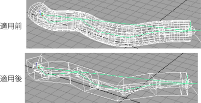

次の図では、オブジェクトの平滑性が既定の中精度レベルからカスタムのハル精度レベルに変更されます。
