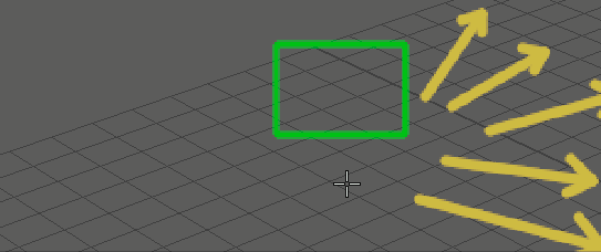

Blue Pencil マーキング メニュー
Blue Pencil マーキング メニューでは、頻繁に使用するアクションに直感的にアクセスできます。Blue Pencil がアクティブな場合に右クリックすると、Blue Pencil ツールのメニューが表示されます。

テキスト(Text) 入力可能なシーンにテキスト ボックスを追加します。
ライン(Line) 画面上でドラッグして、直線を作成します。
矢印(Arrow) 画面上でドラッグして、矢印の付いた線を作成します。
楕円(Ellipse) 画面上でドラッグして、楕円形を作成します。
長方形(Rectangle) 画面上でドラッグして、正方形を作成します。

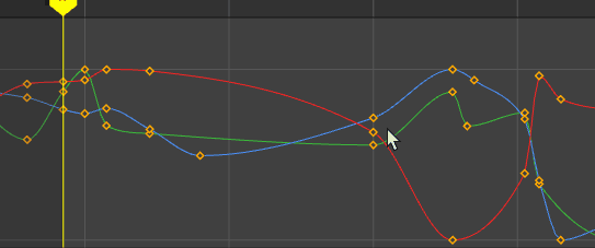

グラフ エディタ(Graph Editor)のマーキング メニュー
グラフ エディタ(Graph Editor)のグラフ ビューで[Shift]+[S]キーを押しながらクリックすると、キー(左にスワイプ)と接線(右にスワイプ)のオプションのマーキング メニューが表示されます。オプションの詳細については、「キーフレーム接線のマーキング メニュー」を参照してください。

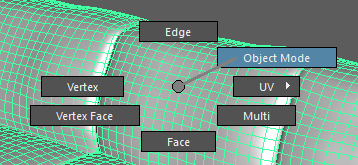

ポリゴン/NURBS のマーキング メニュー
シーン内でポリゴンまたは NURBS オブジェクトを右クリックすると、一般的に使用する多くのコマンドのマーキング メニューが表示されます。
メニュー項目 エフェクト
コンポーネント(Components) 各オブジェクト タイプ上部の放射状部分には、そのオブジェクトの現在のコンポーネント選択モードを変更するためのオプションが表示されます。
