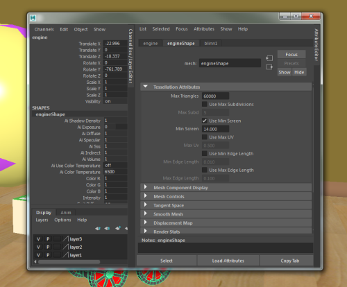

フローティング マルチパネル ウィンドウを作成するには
複数のパネルを移動可能な単一のフローティング ウィンドウにドッキングできます。
これは、2 番目のモニタでエディタを設定する場合に特に便利です。たとえば、アトリビュート エディタ(Attribute Editor)とチャネル ボックス(Channel Box)をドッキングし、それらを別のモニタに保持してビュー パネルの作業スペースを最大化できます。

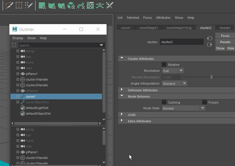

  1. フローティング ウィンドウで任意のパネルまたはエディタを開くか、フローティングになるように任意のパネルまたはエディタをドッキング解除します。
  2. 別のパネルをフローティング ウィンドウ内のパネルのエッジ上にドラッグします。
    タブ デッキがない場合にこれを作成するには、青い三角形が表示されるまでパネルをターゲット ウィンドウ内のパネルの左上隅にドラッグしてから、マウス ボタンを離します。
