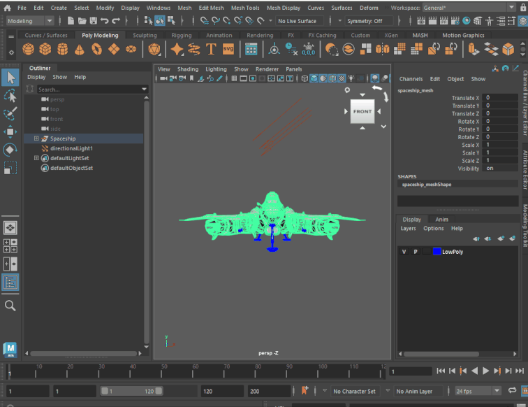

ワークスペースは、ウィンドウ、パネル、およびその他のインタフェース オプションのレイアウトです。プリセットの「ファクトリ」ワークスペースには、
一般(既定値)や、さまざまなワークフロー用に設計されたその他のワークスペースなどがあります。カスタム ワークスペースを作成して共有することもできます。
ワークスペース(Workspace)ドロップダウン メニューは、Maya インタフェースの右上にあります

ワークスペースを使うと、従来のパネル レイアウト(panel layout)機能よりも、より柔軟な方法でインタフェースをカスタマイズできます。具体的には、パネル レイアウトではビュー パネル内の配置しかコントロールできませんでしたが、ワークスペースでは、パネルを任意の場所に移動したりドッキングすることができます。もう 1 つの違いは、ワークスペースはユーザ フォルダ内に独立したファイルとして格納されて自動的に存続するのに対して、パネル レイアウトはシーン ファイルに格納されることです。
ワークスペースを切り替えるには
次のいずれかを実行します。
- メイン メニュー バーの右端にあるワークスペース(Workspace)セレクタから項目を選択します。
- メニューから項目を選択します。
