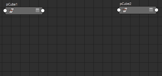

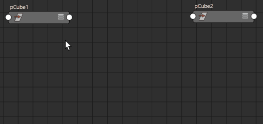

比較: 単位変換ノード(Unit conversion nodes)の表示および非表示
同じ単位タイプを使用しない要素を接続するときに、ノード間に単位変換ノード(Unit Conversion Nodes)を表示する場合は、このオプションをオンにします。既定では、ノード エディタに接続ノード間の直接接続が表示されるため、グラフは簡略化され、ノードが任意に移動されるのを防ぐことができます。コネクタ上の二重矢印は、変換ノードが存在することを示します。
この設定は既定でオフになっているため、単位変換ノード(Unit Conversion Nodes)は非表示になります。
ノード エディタに単位変換ノードが既に存在している場合に単位変換ノード(Unit Conversion Nodes)オプションをオフにすると、これらのノードはすぐに非表示になります。単位変換ノードが表示されていない場合に表示するには、単位変換ノードを確認できるようにノードを再グラフ化する必要が生じることがあります。
単位変換ノード(Unit Conversion Nodes)オプションは、次の変換ノードに適用されます。
