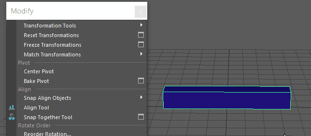

選択したオブジェクトのピボットを中央に戻すには
- 変換ツールを選択します。
- 修正 > 中央にピボット ポイントを移動(Modify > Center Pivot)を選択します。
ピボットが、オブジェクトのバウンディング ボックスの中央に移動します。
ヒント: 中央にピボット ポイントを移動するためのホットキーはありません。ただし、次の操作を実行して、このオプションをシェルフに追加することができます。
[Shift]キーと
[Ctrl]キーを押しながら、
修正(Modify)メニューを開き、
中央にピボット ポイントを移動(Center Pivot)を見つけて、
中央にピボット ポイントを移動オプションの上でマウス ボタンを離します。現在アクティブなシェルフの右端に
CP アイコンが表示されます。
ポリゴン シェルフに追加された CP アイコン
