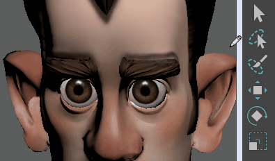

選択範囲ペイント ツール
選択範囲ペイントツールでは、カーソルをドラッグしてコンポーネントを選択することができます。これは、選択した領域の一部のみを操作する場合に便利です。このツールを使用する方法、またはブラシ サイズを変更する方法については、「ペイントによりコンポーネントを選択する」を参照してください。選択範囲ペイント ツール(Paint Selection Tool)を終了するには、別のツールに切り替えます。たとえば、[Q]キーを押して選択(Select)ツール を選択します。

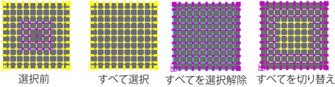

すべてを選択(Select All)
選択したサーフェス上のコンポーネントをすべて選択します。
すべてを選択解除(Unselect All)
選択したサーフェス上のコンポーネントをすべて選択解除します。
すべてを切り替え(Toggle All)
選択したサーフェス上で、選択されていないすべてのコンポーネントを選択し、選択されているすべてのコンポーネントの選択を解除します。
