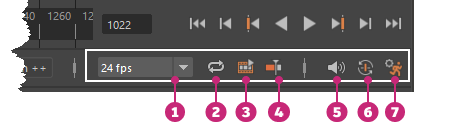

再生オプション(Playback Options)
レンジ スライダ(Range Slider)の横にある再生オプションを使用すると、フレーム レート、ループ、自動キー設定など、アニメーションの再生に関する設定を変更できます。
1.フレームレート (Framerate) メニュー 2.ループ 3.キャッシュされた再生 4.コンテキスト ビュー 5.ボリューム 6.自動キー 7.アニメーション プリファレンス
フレームレート(Framerate)
フレームレート(Framerate)では、シーンのフレーム レートを 1 秒間のフレーム数(fps)で設定できます。現在のフレーム レートが表示されます。
注: フレーム レートを設定すると、ファイル > 開く(File > Open)オプション、プリファレンス(Preferences)ウィンドウ、またはタイム スライダ(Time Slider)など、Maya のあらゆる場所でフレーム レートが変更されます。ファイルを保存すると、フレーム レートも一緒に保存されます。
フレームレート(Framerate)を変更すると、アニメーションで 1 サイクルが完了した後、またはアニメーションを再起動した後に、フレームレートが更新されます。
ループ(Loop)
このアイコンをクリックすると、3 つのアニメーション再生状態が順に切り替わります。
連続ループ(Continuous Loop)
再生時に再生範囲を繰り返します。
1 回だけ再生(Play once)
再生範囲を 1 回再生します。
折り返しループ(Oscillating Loop)
再生範囲を順方向と逆方向でループします。
ヒント: タイム スライダのプリファレンス(Time Slider Preferences)のフレームとキーのステッピング時に再生範囲をループ(Loop Play range when stepping frames and keys) オプションを使用して、再生範囲またはアニメーション全体をループするように、ループを設定できます。
キャッシュされた再生(Cached Playback)
このアイコンをクリックすると、キャッシュされた再生(Cached Playback)のオン/オフが切り替わります。
キャッシュされた再生(Cached Playback)を使用すると、変更された内容のみをシーンのバックグラウンドで再計算することにより、アニメーションのプレビューおよび操作をリアルタイムに行うことができます。詳細については、「キャッシュされた再生を使用して再生速度を上げる」を参照してください。
オプションの キャッシュされた再生(Cached Playback) アイコンを右クリックしてキャッシング モードを切り替えたり、キャッシュをフラッシュしたり、アニメーション(Animation)またはタイム スライダ(Time Slider)の設定プリファレンスを開いて、キャッシュ フィルの方向やタイム スライダ(Time Slider)のキャッシュされた再生(Cached Playback)ステータス ラインの外観を設定したり、カラー設定(Color settings)のキャッシュされた再生(Cached Playback)セクションを開いたりすることができます。
キャッシュされた再生(Cached Playback)でサポートされていないノードが検出されると、セーフ モードになります。キャッシュされた再生(Cached Playback)がセーフ モードの場合、キャッシュされた再生(Cached Playback)ステータス ラインは黄色に変わり、キャッシュされた再生(Cached Playback) アイコンに警告記号が表示されます。その場合は、「スクリプト エディタ」でセーフ モードの原因を確認してください。現在サポートされていないノードのリストについては、「キャッシュされた再生でサポートされないノード」を参照してください。

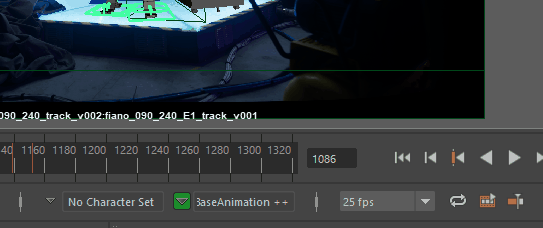

カット スライダ(Cut Slider)
このアイコンをクリックすると、カット スライダ(Cut Slider)のオンとオフが切り替わります。
カット スライダ(Cut Slider)アイコンをクリックすると、タイム スライダ(Time Slider)の上にカット スライダが表示されます。
カット スライダ(Cut Slider)を使用すると、周囲のショットのコンテキストでアニメーションを表示できます。これは、コンテキストでアニメート(Animate in Context)フロー機能の一部です。詳細については、「Maya を使用してコンテキストでアニメート」を参照してください。
ボリューム(Volume)
ボリューム(Volume)アイコンをクリックすると、スライダが表示され、現在のシーンのサウンド レベルを調整できるようになります。
このアイコンをダブルクリックすると、サウンドをオフにできます。アイコンが に変わり、サウンドがミュートされていることを示します。
アイコンを右クリックすると、オーディオ(Audio)メニューにアクセスできます。そこから、オーディオをシーンに読み込んだり、オーディオを削除したり、タイム スライダ(Time Slider)にオーディオの波形をどのように表示するかを選択したりできます。
自動キー(Auto key)
このアイコンで自動キー(Auto key)モードをオンにできます。自動キーを使用すると、現在時刻およびアトリビュート値を変更したときに、アトリビュートにキーを自動的に設定できます。詳細については、「自動キーを使用する」を参照してください。
タイム スライダ プリファレンス(Time Slider Preferences)
このアイコンは、タイム スライダのプリファレンス(Time Slider preferences)のショートカットです。タイム スライダ(Time Slider)にキー マークや時間をどのように表示するかを設定できます。
