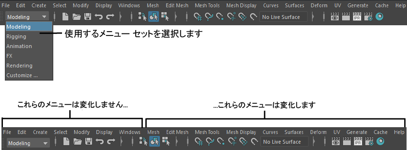

Maya には、常に 7 つのメニュー(ファイル(File)編集(Edit)作成(Create)選択(Select)修正(Modify)表示(Display)ウィンドウ(Windows))が表示されています。
その他すべてのメニューは選択しているメニュー セット(モデリング(Modeling)リギング(Rigging)アニメーション(Animation)ダイナミクス(Dynamics)レンダリング(Rendering))に応じて異なります。各メニュー セットは、特定のワークフローをサポートするように設計されています。
ステータス バーのドロップダウン リストから使用するメニュー セットを選択します。
メニュー セットを切り替えるには、ステータス ライン(Status Line)のドロップダウン メニューを使用するか、ホットキーを使用します。既定のホットキーは次のとおりです。

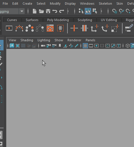

注: メニューバーの表示を切り替えるには、[Ctrl]+[M]を押します。メニュー バーが表示されていない状態でも、ホットボックス(Hotbox)を使用してコマンドを選択することができます。
