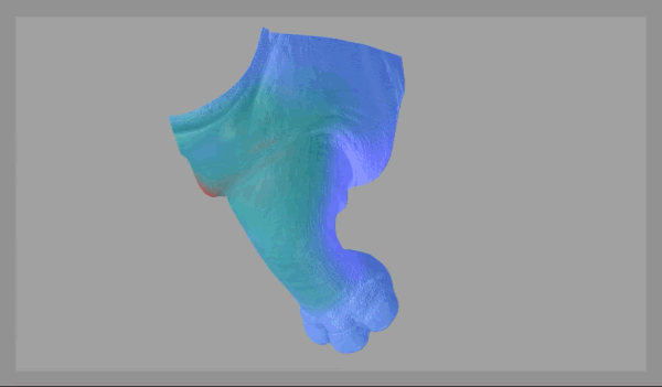

次のシナリオについて考えてみましょう。あるポーズでは完璧に見える膝のデフォメーションが、別のポーズでは破綻してしまう問題に直面しているとします。微調整や推測を繰り返す代わりに dgaTension ノードを接続するだけで、問題が鮮明に可視化されます。視覚的なヒート マップにより、ジオメトリに応力がかかっている場所が正確に示されます。

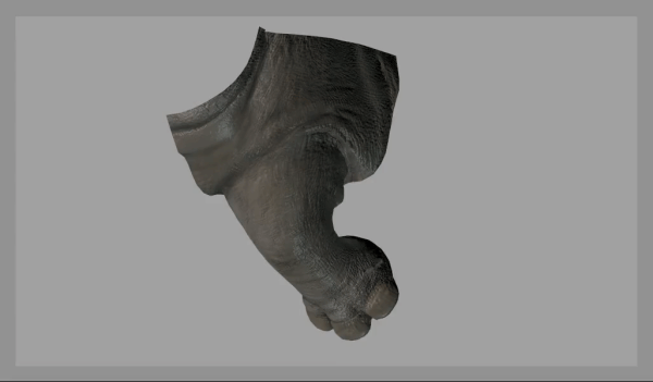

そこから、補正ブレンド シェイプを自動的に駆動したり、そのデータをシェーダに送って、布地の歪みや皮膚の圧縮などのリアルなサーフェスの詳細を追加したりできます。

dgaVisualizer ノードは、カスタマイズ可能なカラー マッピングにより、ダイナミック ジオメトリ アトリビュート データをリアルタイムで視覚的にフィードバックします。数値の張力またはデルタ値を、メッシュ サーフェス上の直感的なヒート マップ表示に変換します。カラー ランプとスケーリング コントロールを使用して可視化の強度を調整し、デフォメーションで問題のある領域を明確に特定します。

dgaToArray ノードは、複合ウェイト リスト データを、レンダリング ワークフロー用に Arnold と互換性のある doubleArray 形式に変換します。DGA 計算ノードと Arnold のマテリアル システム間のブリッジとして機能し、頂点単位のデフォメーション データを使用してシェーダ プロパティを操作できるようにします。このノードを適切に Arnold と統合するには、MEL スクリプトを使用してカスタム アトリビュートを設定する必要があります。
