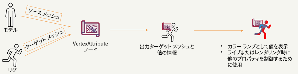

このチュートリアルでは、変形メッシュで張力の可視化を設定し、リギングおよびキャラクタ FX のパイプラインでダイナミック ジオメトリ アトリビュートを使用するための主要なワークフローについて学習します。最終的に、メッシュ上の伸長データと収縮データを可視化する方法を理解できます。
ダイナミック ジオメトリ アトリビュートのワークフロー

dgaTension ノードは、変形したメッシュを元のメッシュと比較し、その変形に基づいて表面張力を計算します。

ダイナミック ジオメトリ アトリビュート(Dynamic Geometry Attributes)を使用すると、キャラクタの変形方法を正確にコントロールできます。問題のあるスキニングの修正、リアルな布地のしわの作成、プロシージャル サーフェスのディテールの追加など、このツールセットで自在に操作できます。
